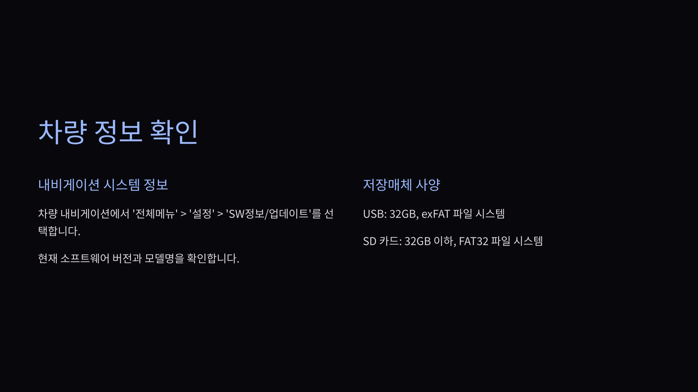

차량 정보 확인 및 이동식 저장매체 준비
업데이트를 진행하기 전에 차량의 내비게이션 시스템 정보를 확인하고, 업데이트에 필요한 이동식 저장매체를 준비해야 합니다.
  • 차량 내비게이션 시스템 정보 확인: 차량 내비게이션 화면에서 '전체메뉴' > '설정' > 'SW정보/업데이트'를 선택하여 현재 소프트웨어 버전과 모델명을 확인합니다.
  • 이동식 저장매체 준비: USB 메모리 또는 SD 카드를 준비합니다. 권장 사양은 다음과 같습니다:
  • USB 메모리: 32GB 용량, exFAT 파일 시스템
  • SD 카드: 32GB 이하 용량, FAT32 파일 시스템

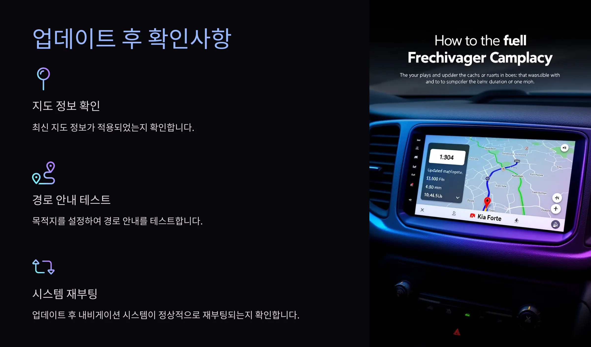

업데이트 후 확인 사항
업데이트가 완료되면, 내비게이션 시스템이 재부팅되며 새로운 소프트웨어 버전이 적용됩니다. 업데이트 후에는 다음 사항을 확인하시기 바랍니다.
  • 지도 정보 확인: 최신 지도 정보가 적용되었는지 확인합니다.
  • 경로 안내 테스트: 목적지를 설정하여 경로 안내가 정상적으로 이루어지는지 테스트합니다.
