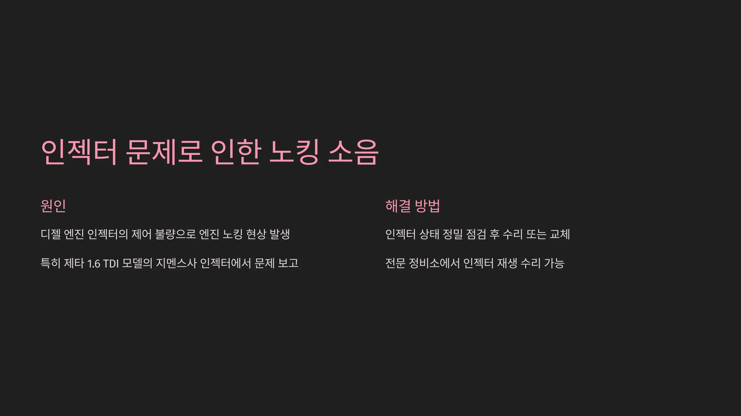

인젝터 문제로 인한 노킹 소음
원인:
디젤 엔진에서 인젝터의 제어 불량으로 인해 엔진 노킹 현상이 발생할 수 있습니다. 특히, 지멘스사의 인젝터를 사용하는 제타 1.6 TDI 모델에서 이러한 문제가 보고되고 있습니다.
해결 방법:
인젝터의 상태를 정밀하게 점검하여 문제가 있는 경우 수리하거나 교체해야 합니다. 전문 정비소에서 인젝터의 재생 수리를 통해 문제를 해결할 수 있습니다.

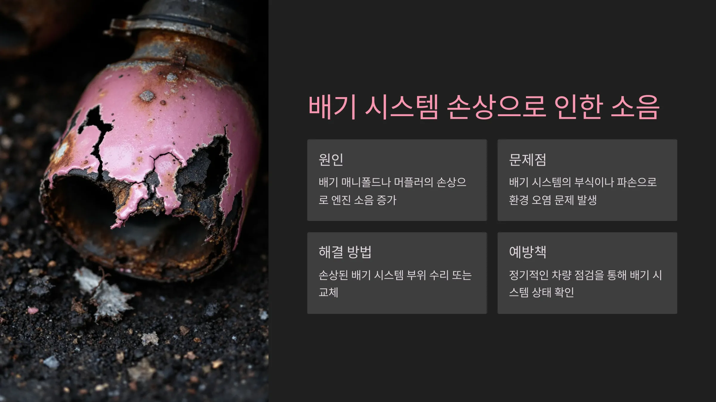

배기 시스템 손상으로 인한 소음
원인:
배기 매니폴드나 머플러의 손상으로 인해 엔진 소음이 커질 수 있습니다. 이는 배기 시스템의 부식이나 파손으로 인해 발생하며, 환경 오염 문제를 일으킬 수 있습니다.
해결 방법:
배기 시스템의 손상 부위를 점검하여 필요 시 수리하거나 교체해야 합니다. 정기적인 차량 점검을 통해 배기 시스템의 상태를 확인하는 것이 중요합니다.

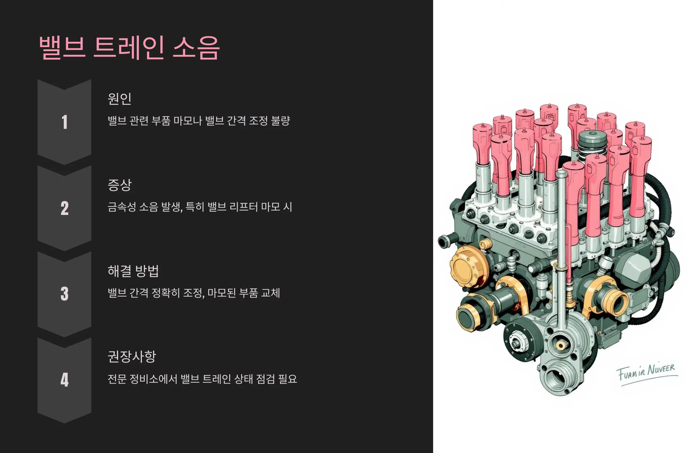

밸브 트레인 소음
원인:
밸브와 관련된 부품의 마모나 밸브 간격 조정 불량으로 인해 금속성 소음이 발생할 수 있습니다. 이는 밸브 리프터의 마모나 밸브 간격이 적절하지 않을 때 주로 나타납니다.
해결 방법:
밸브 간격을 정확하게 조정하고, 마모된 부품을 교체해야 합니다. 전문 정비소에서 밸브 트레인의 상태를 점검받는 것이 좋습니다.

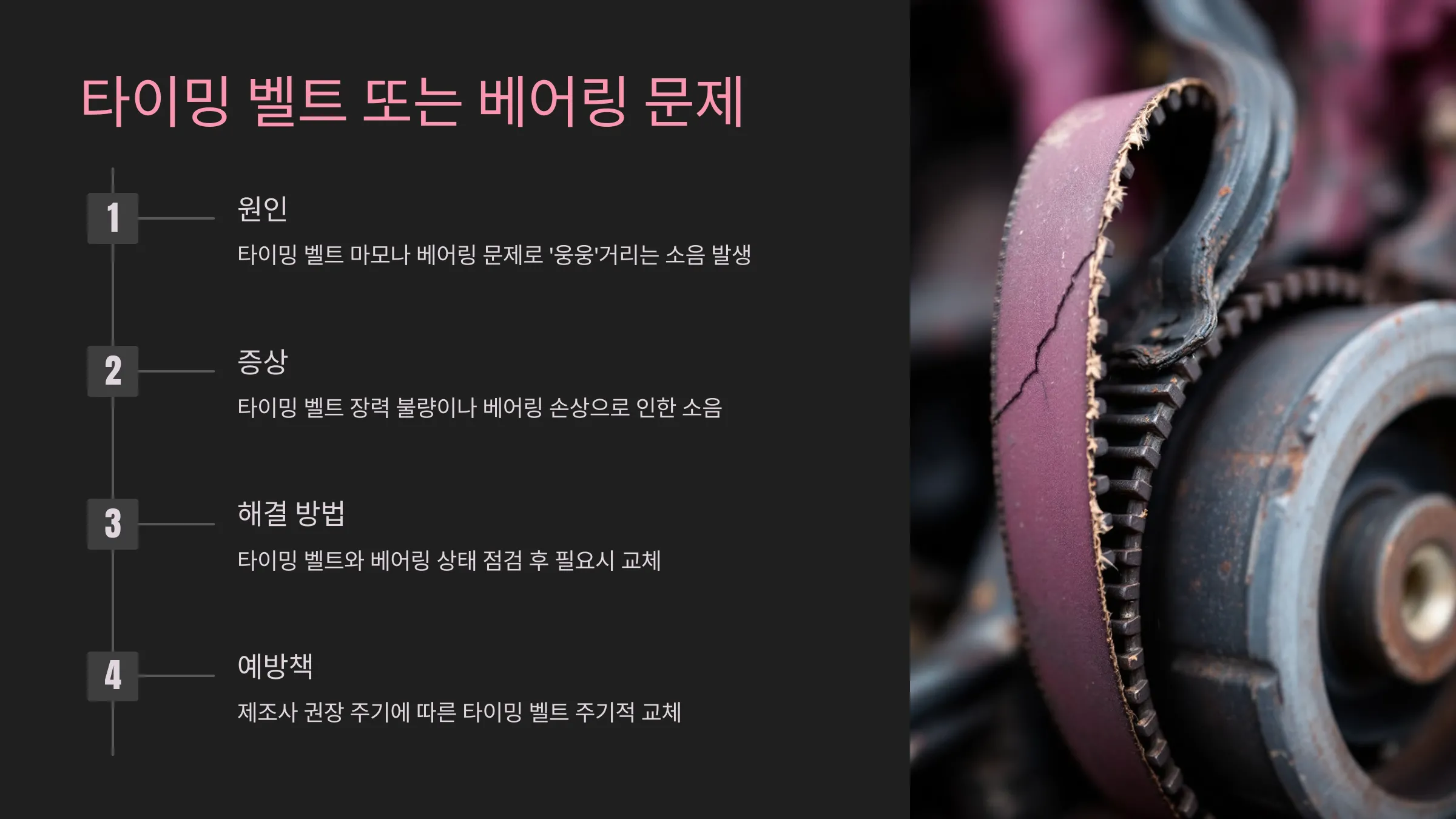

타이밍 벨트 또는 베어링 문제로 인한 '웅웅' 소음
원인:
타이밍 벨트의 마모나 베어링의 문제로 인해 엔진에서 '웅웅'거리는 소음이 발생할 수 있습니다. 이는 타이밍 벨트의 장력 불량이나 베어링의 손상으로 인해 발생합니다.
해결 방법:
타이밍 벨트와 베어링의 상태를 점검하여 필요 시 교체해야 합니다. 특히, 타이밍 벨트는 주기적인 교체가 필요하므로 제조사의 권장 주기를 따르는 것이 중요합니다.

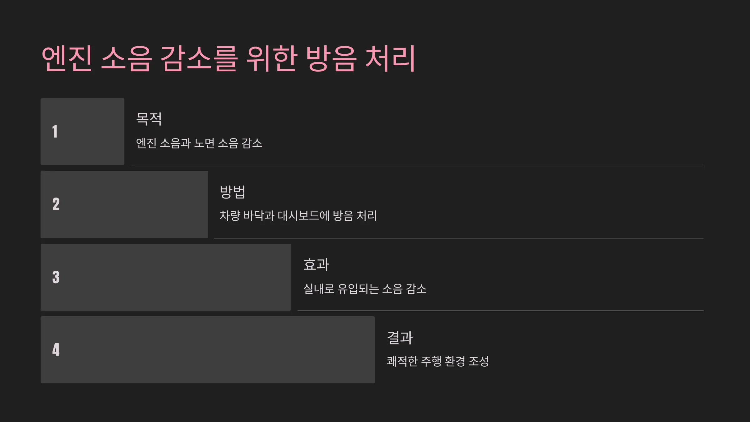

엔진 소음 감소를 위한 방음 처리
방법:
엔진 소음과 노면 소음을 감소시키기 위해 차량의 바닥과 대시보드에 방음 처리를 할 수 있습니다. 이는 주행 중 발생하는 소음을 효과적으로 줄여줍니다.
효과:
방음 처리를 통해 실내로 유입되는 소음을 감소시켜 쾌적한 주행 환경을 조성할 수 있습니다.
