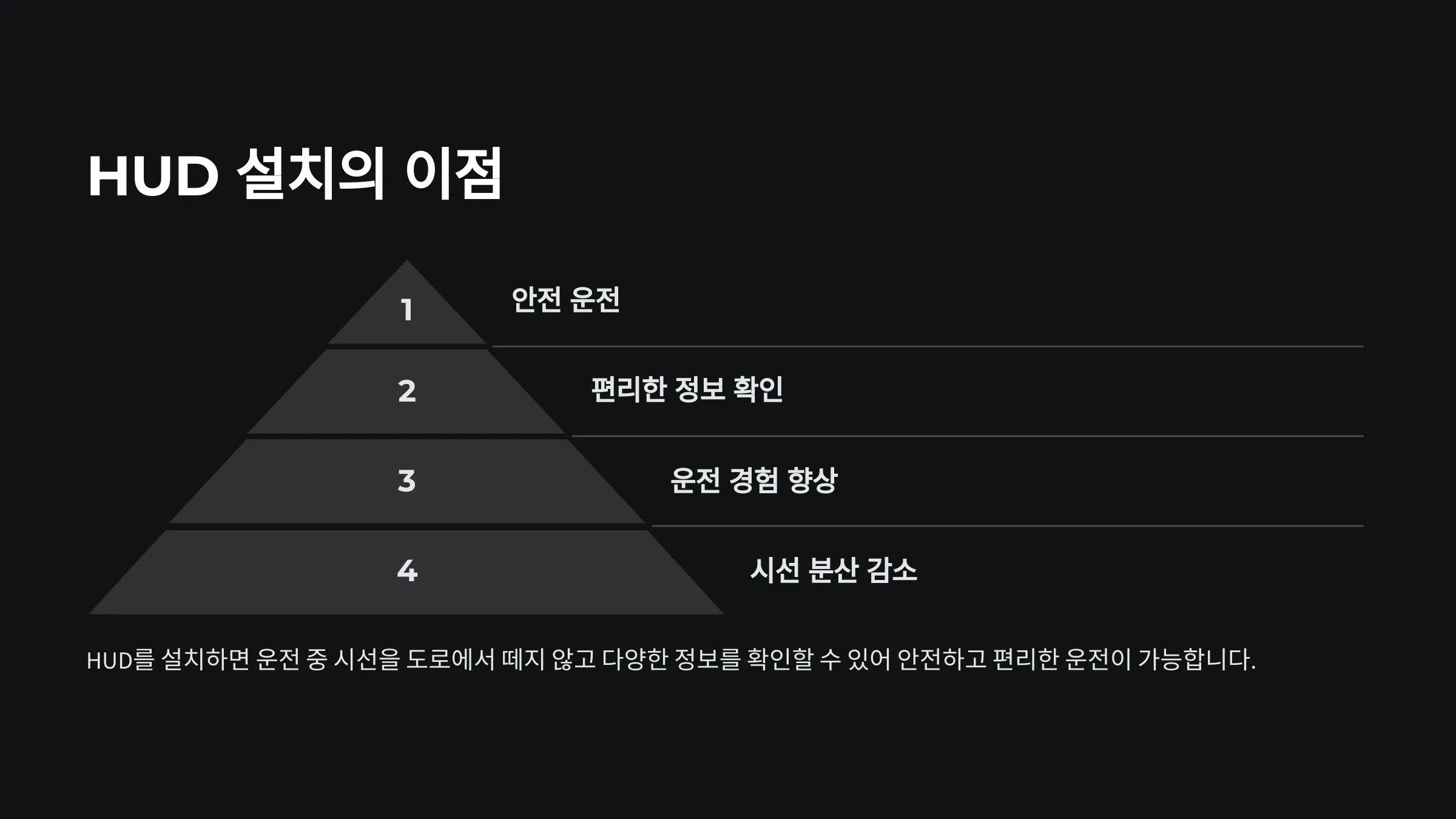

헤드업 디스플레이(HUD)는 운전 중 시선을 도로에서 떼지 않고도 속도, 내비게이션 정보 등을 확인할 수 있게 해주는 장치로, 안전 운전에 큰 도움을 줍니다. 코란도 차량에 HUD를 설치하려면 다음과 같은 절차를 따르시면 됩니다.

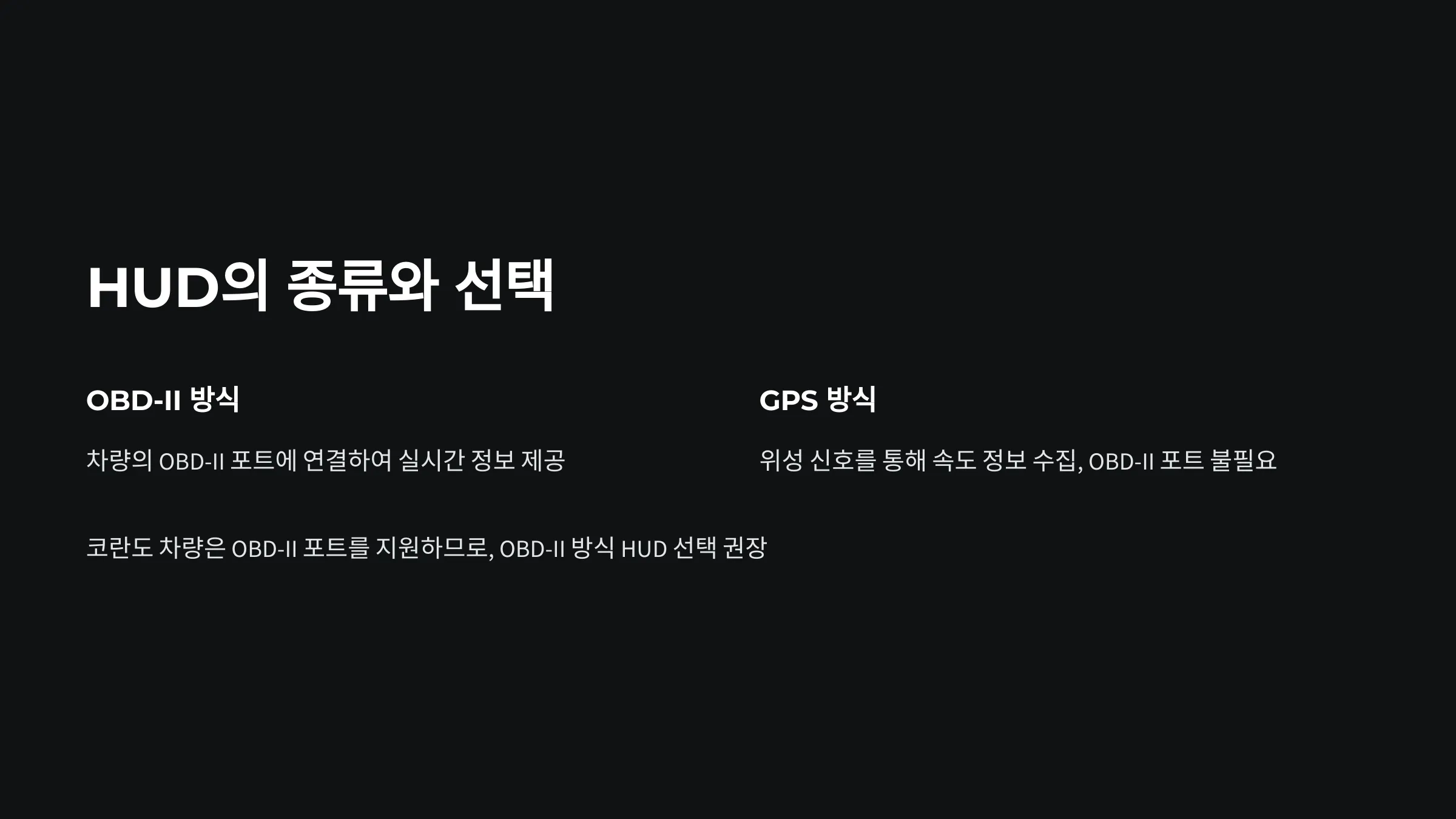

HUD의 종류와 선택
HUD는 연결 방식에 따라 OBD-II 방식과 GPS 방식으로 나뉩니다. OBD-II 방식은 차량의 OBD-II 포트에 연결하여 속도, RPM 등 다양한 정보를 실시간으로 제공합니다. 반면, GPS 방식은 위성 신호를 통해 속도 정보를 수집하며, OBD-II 포트가 없는 차량에서도 사용 가능합니다. 코란도 차량은 OBD-II 포트를 지원하므로, OBD-II 방식의 HUD를 선택하시는 것이 좋습니다.

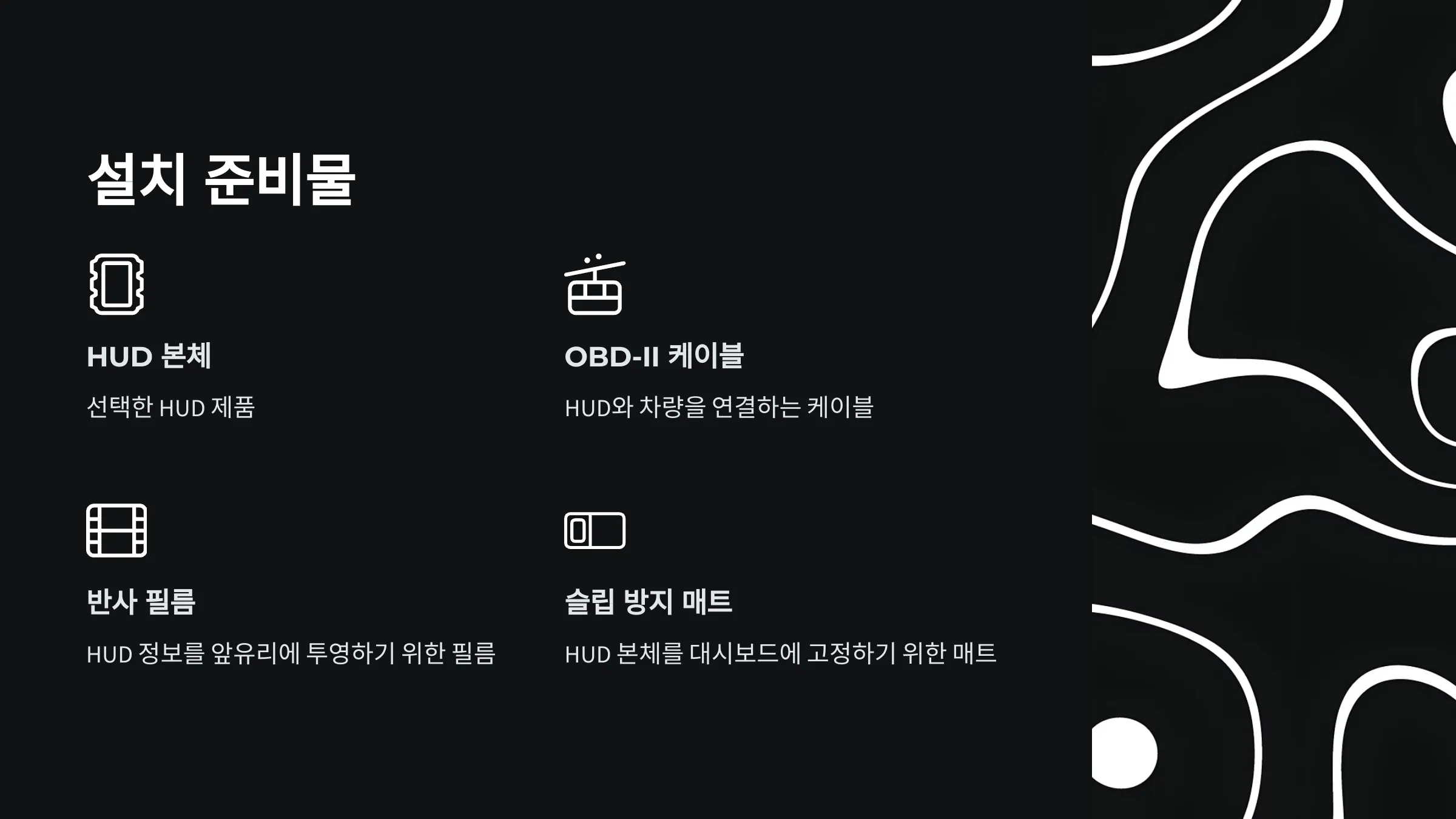

설치 준비물
  • HUD 본체: 선택한 HUD 제품
  • OBD-II 케이블: HUD와 차량을 연결하는 케이블
  • 반사 필름: HUD 정보를 앞유리에 투영하기 위한 필름
  • 슬립 방지 매트: HUD 본체를 대시보드에 고정하기 위한 매트

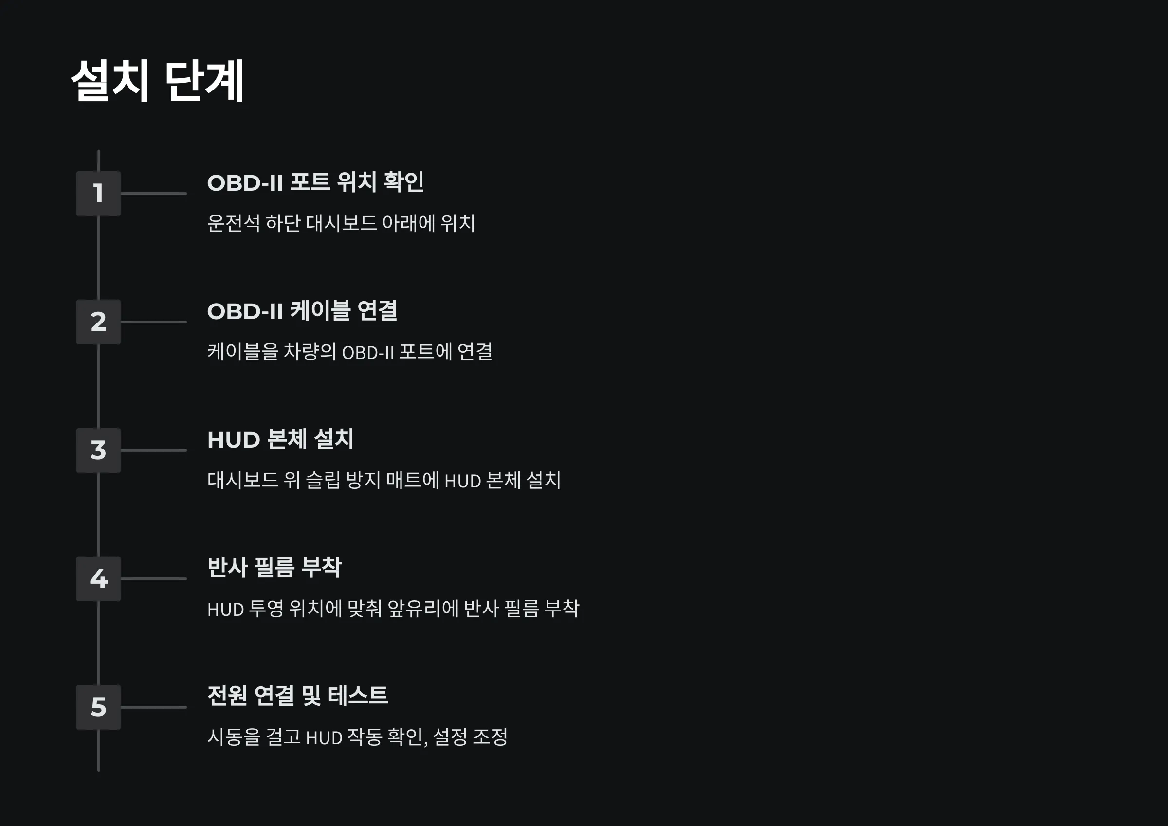

설치 단계
  • OBD-II 포트 위치 확인: 코란도 차량의 OBD-II 포트는 일반적으로 운전석 하단 대시보드 아래에 위치해 있습니다. 정확한 위치는 차량 매뉴얼을 참고하시기 바랍니다.
  • OBD-II 케이블 연결: OBD-II 케이블을 차량의 OBD-II 포트에 연결합니다.
  • HUD 본체 설치: 대시보드 위에 슬립 방지 매트를 놓고, 그 위에 HUD 본체를 올려놓습니다. 이때, HUD의 디스플레이가 운전자의 시야에 잘 들어오도록 위치를 조정합니다.
  • 반사 필름 부착: HUD에서 투영되는 정보가 앞유리에 선명하게 보이도록 반사 필름을 부착합니다. 필름 부착 위치는 HUD 본체에서 투영되는 위치에 맞춰 조정합니다.
  • 전원 연결 및 테스트: 차량의 시동을 걸고 HUD가 정상적으로 작동하는지 확인합니다. 속도, RPM 등 정보가 정확하게 표시되는지 확인하고, 필요에 따라 밝기나 표시 항목 등을 설정합니다.

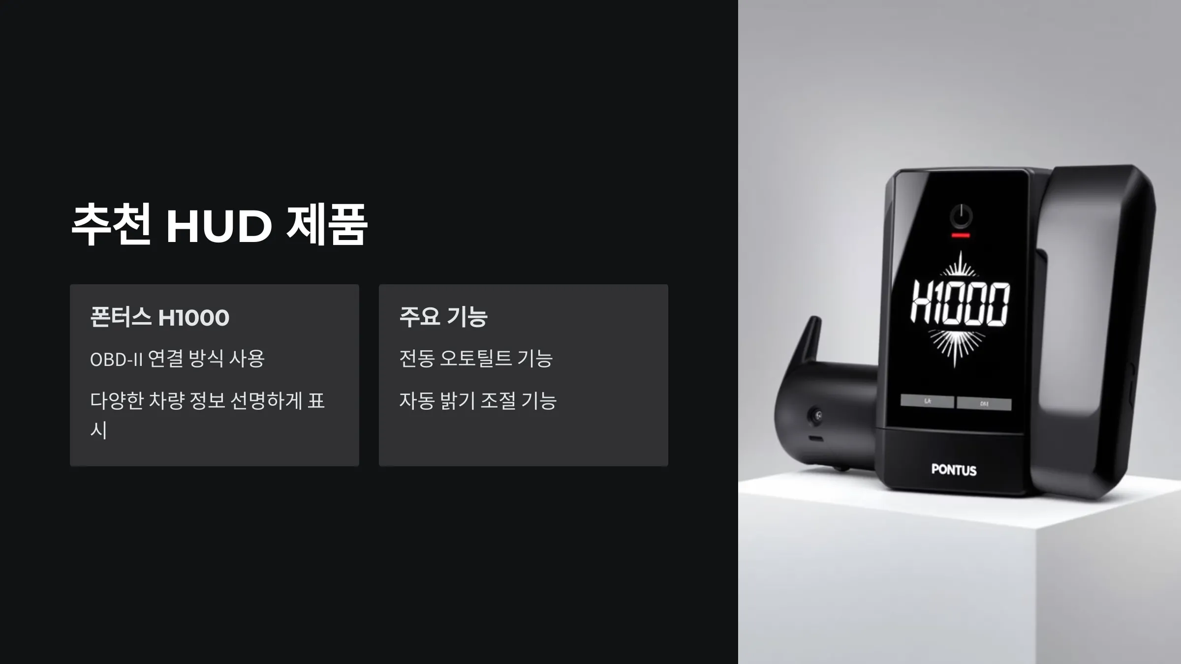

추천 HUD 제품
코란도 차량에 적합한 HUD 제품으로는 '폰터스 H1000'이 있습니다. 이 제품은 OBD-II 연결 방식을 사용하며, 다양한 차량 정보를 선명하게 표시해줍니다. 또한, 전동 오토틸트 기능과 자동 밝기 조절 기능을 갖추고 있어 편리합니다.

코란도 차량에 HUD를 설치하면 운전 중 시선을 도로에서 떼지 않고도 다양한 정보를 확인할 수 있어 안전 운전에 큰 도움이 됩니다. 위의 가이드를 참고하여 HUD를 설치하시고, 더욱 편리하고 안전한 운전을 경험해보시기 바랍니다.
